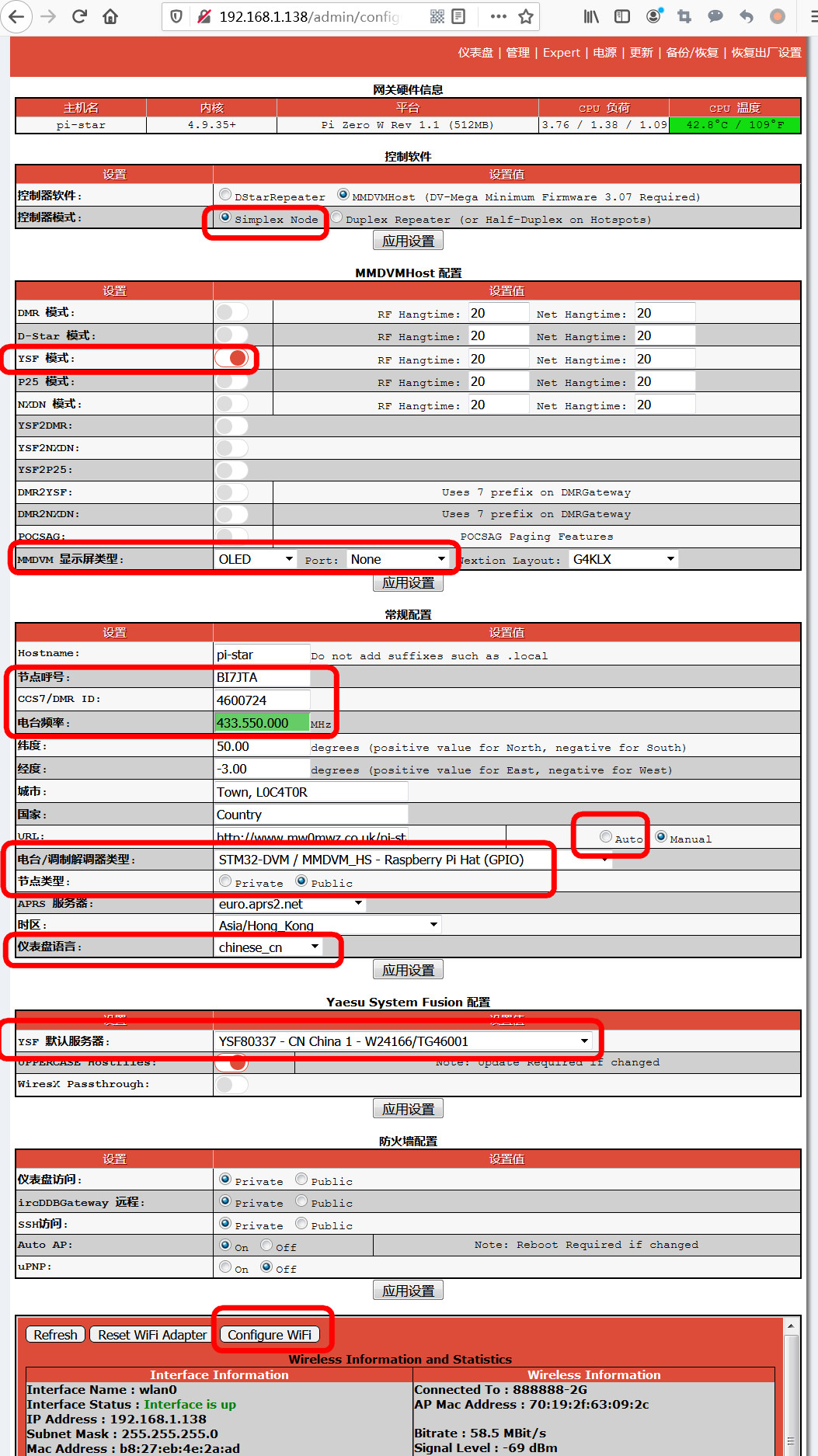

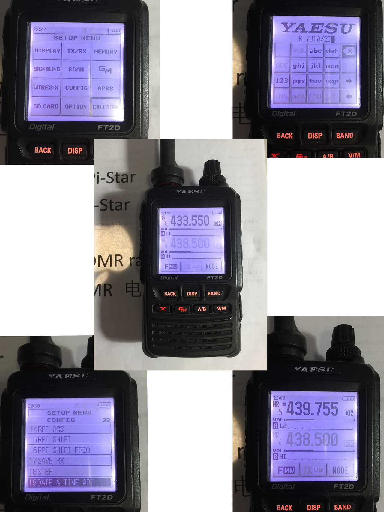

配置YSF/C4FM模式与电台案例
第一次用,选择China-1即可。
新增YSF/C4反射器,欢迎测试,已经互通DMR 46001
——> 选择42118;CN-China-9,
保存,自动连接。

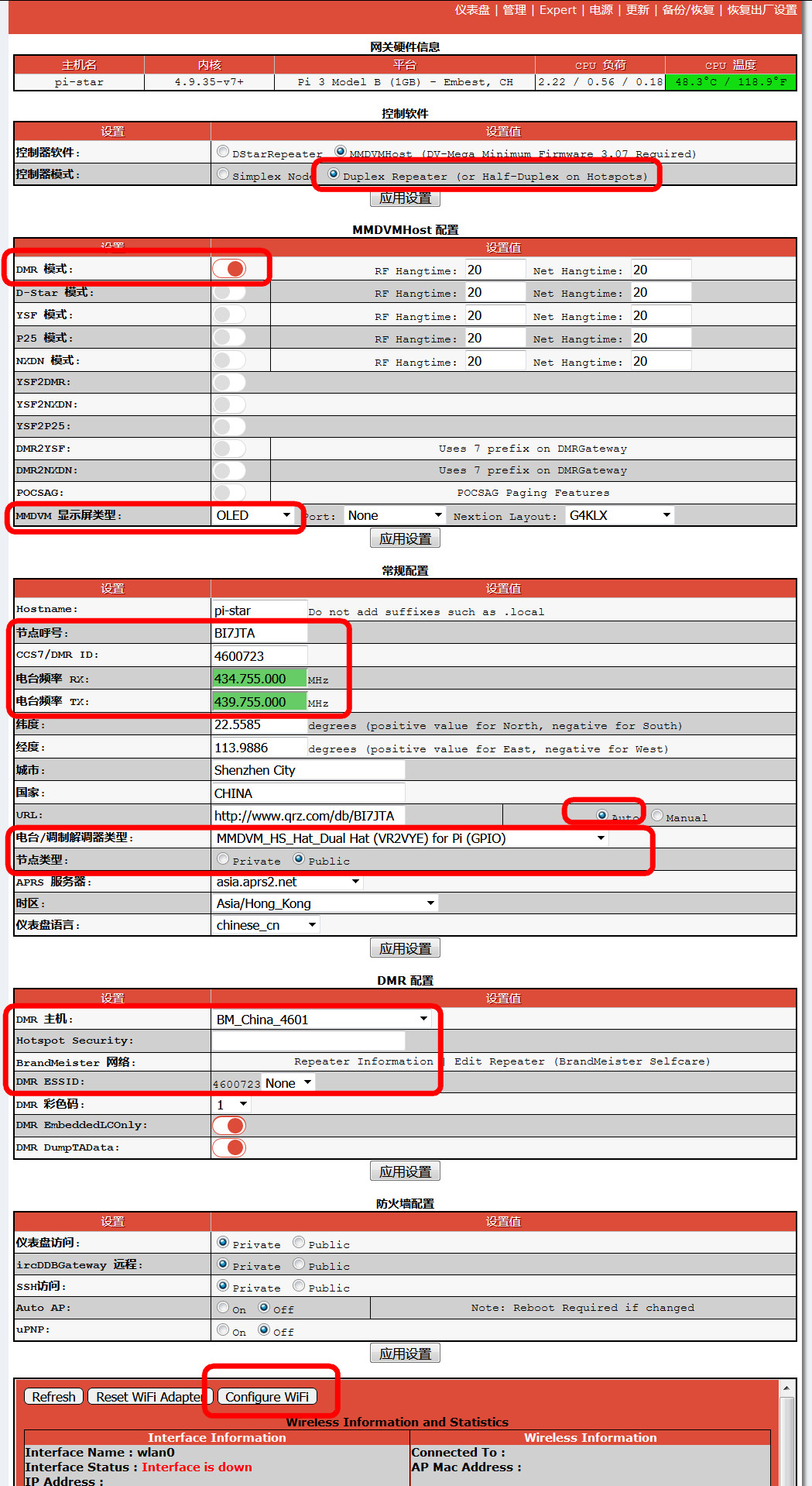

配置DMR模式与电台案例
写频模板参考:https://www.bi7jta.org/files/radioCPS_MMDVM/
